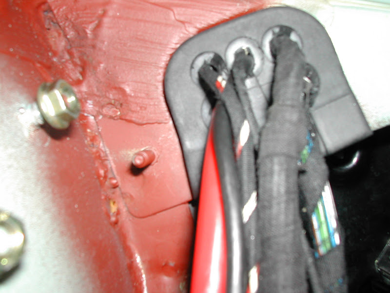

Hier habe ich damals ein paar Bilder gemacht bei meiner Kabelverlegung. Lupe
Gruss, Tux

(14.03.2011, 13:02)Tux schrieb: d) Um die Kabel durch den Verdeckkasten nach hinten zu bringen muss das Seitenteil raus, leider.
näääähhh das geht auch ohne Ausbau xD
Schweißdraht machts möglich da muss nur die Blende mit dem Boxengitter zu runter Zwinker und der Verdeckkasten auf Zwinker So hab ich meine Kabel gezogen Zwinker
Zum rest schaut mir das auch sehr nach Cola o.Ä. aus da auch die Seitenwange vollgesaut ist ...
Vibesy hat schon recht, man kann die Kabel auch einfach blind irgendwo reinfuddeln in der Hoffnung, dass es schon passt. Das ja man doof Man muss auf keinen Fall darauf achten, dass sie mit der FH Mechanik kollidieren könnten. Daher hat Audi auch diese komplett sinnlosen Gummitüllen eingebaut.
[Bild: 2005-07-02_0012.JPG][Bild: 2005-06-18_0042.JPG][Bild: 2005-06-18_0043.JPG]
