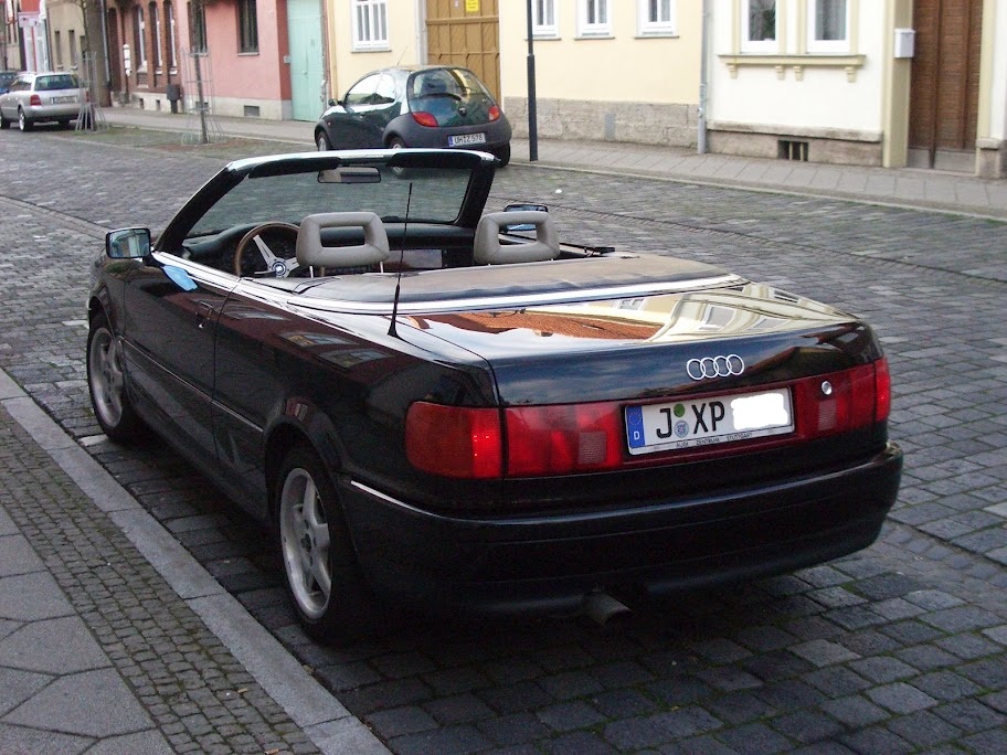

Mein '93er hatte die ursprünglich auch mal drauf....... such.....such......da:
[Bild: IMGP1491.JPG]
In dem Zusammenhang vielleicht noch interessant.... LINK
