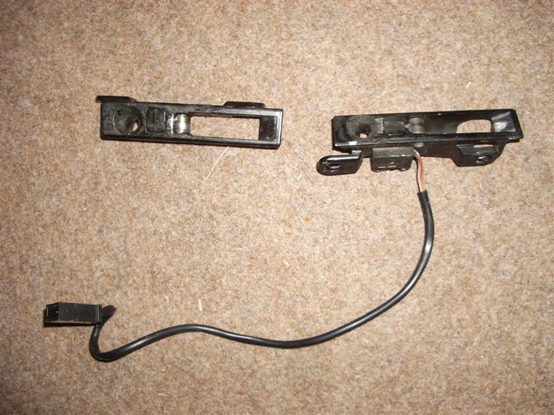

Moin Patrick,
habe da gerade was im Keller gefunden und mal für dich fotografiert.
[Bild: 2503.jpg]
Boah super.
Riesen Danke.
also muss man alles auseinander nehmen.
was ist besser ?Von Innen oder Aussen?
also chrom ab oder innen Plastik?
Lg und vielen dank
"Männer wachen nicht auf, sie machen mit der Nacht Schluss."
[Bild: 2155-7-1216108535.jpg]
Beides.
Halli Hallo
Du musst erst die Sonnenblenden abschrauben. Dazu an der Türseite die Abdeckkappe abhebeln. Dann natürlich die Halter innen abschrauben und das Innenlicht heraushebeln.
Nun kannst Du die Verkleidung der A-Säule (nur gesteckt) und die vom Scheibenrahmen entfernen. Einfacher geht letzteres wenn man das Chrom löst, wie Markus geschrieben hat.
