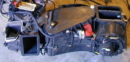

Da ich (noch) keine Klima habe, kann ich dazu eigentlich nix sagen. Allerdings
habe ich zur besseren Veranschaulichung deines Problems mal ein Bild aus
dem Teilemarkt entwendet. Zwinker
[Bild: 3533.jpg]
Sieht das so bei dir aus?
@mech:
