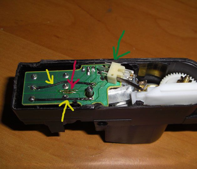

welchen Mikroschalter hörst du klicken... denn im Motor bestimmt nicht...selbst wenn..., der Schalter ist nie kaputt immer nur die Leiterzüge der Platine.(sollbruchstelle...?)
ich hab da mal was vorbereitet:
pink= abgebrannte Leiterzüge
gelb= Drähte zum Brücken der defekten Leiterzüge
grün= DER M I C R O S C H A L T E R

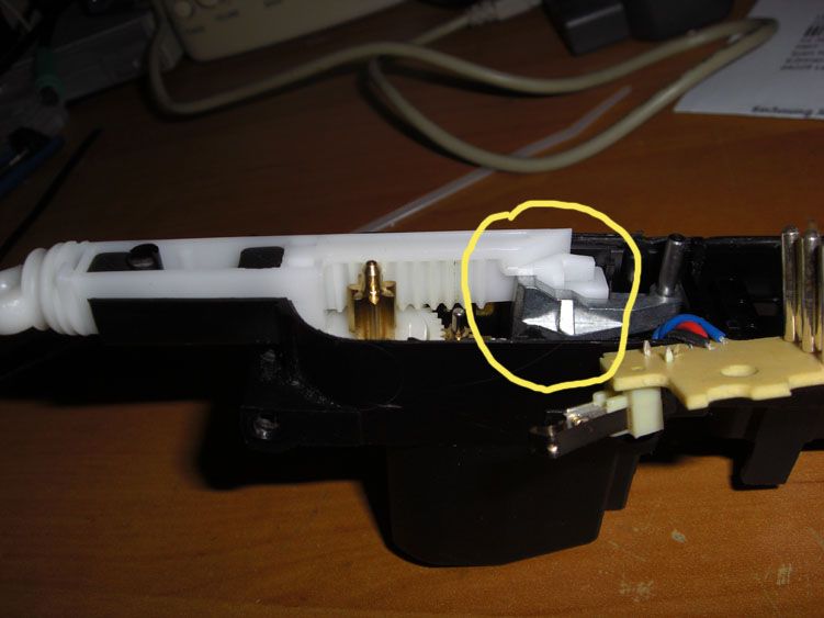

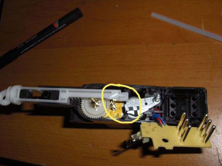

die beiden kreise auf dem schaltbild mit dem "M" sind jeweils die Motoren der eine für rein und raus und der andere hält die Zugstange im eingefahrenen Zustand fest indem er einen Riegel vorschiebt siehe Bilder:
Zugstange eingezogen und Riegel (gelber Kreis) geschlossen!
Zugstange raus und Riegel (gelber Kreis) offen!

Na schön, da freue ich mich doch das meine Arbeit heute morgen was genützt hat und ich auch meinen Beitrag zur FAQ leisten kann...
ich höre oft das Problem hier mit dem nicht öffnenden Verdeckdeckel, wo aber die Kabelbaumreparatur allein nix genützt hat, und dann immer der Tipp mit dem zuschließen kommt, das setzt aber voraus das der Mikroschalter bzw. Leiterbahn intakt ist...
übrigens schließt der glaube ich auch mit durchgebrannter Leiterbahn selbstständig ab, nur das VSTG. bekommt nix davon mit, und gibt den Deckel nicht frei..
Ist aber eigentlich nicht mein verdienst das mit der Motorreparatur, hier gabs mal nen Beitrag wo das schon mal erläutert wurde, nach dem ich dann meinen auch rep. habe, ich kann das Ding nur nicht mehr finden ...
"welchen Mikroschalter hörst du klicken... denn im Motor bestimmt nicht...selbst wenn..., der Schalter ist nie kaputt immer nur die Leiterzüge der Platine.(sollbruchstelle...?)"
Vielleicht hab ich mich etwas weit aus dem Fenster gelehnt nur ist das zu 90% der Fall...

Ja es war der Schalter! Wie schön beschrieben war 1 von 2 Leiterbahnen durchgebrannt. Ich bin so glücklich wie nie! Entlich nach 5 Monaten geht mein Verdeck fast ordnungsgemäs! Allerdings habe ich nicht wie in der FAQ die Leiterbahn "angelötet" sondern direkt den Lötpunkt am Microschalter. Fand das einfacher.
