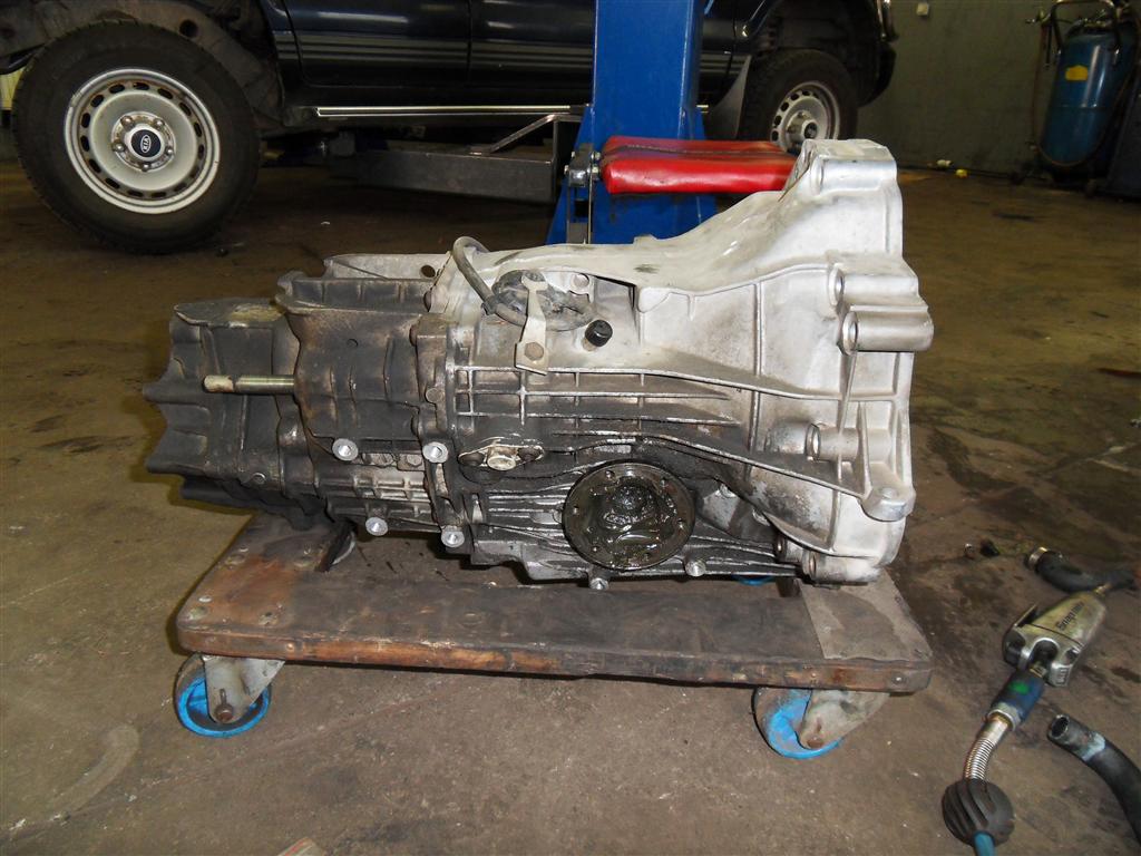

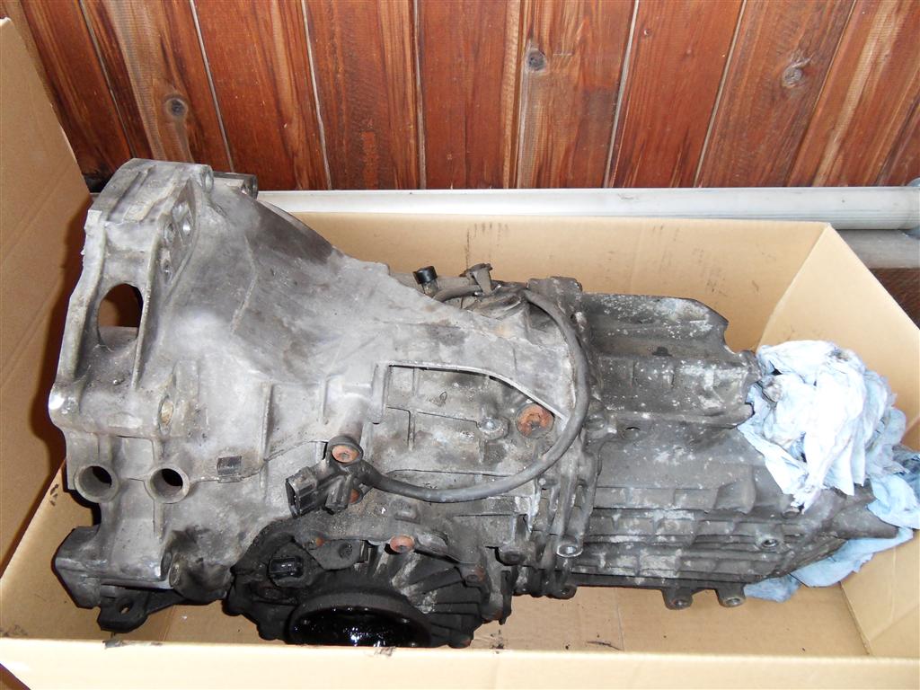

wiegald schrieb:Das Signal wird generiert vom Geber für Fahrgeschwindigkeit (sitzt am Getriebe - rechte Seite)
Diese Aussge trifft auf den ABK mit CCF Getriebe nicht zu, das sitzt G22 links, also fahrerseitig.
Zur Veranschaulichung:
[Bild: SDC11296.JPG]
[Bild: SDC11328.JPG]
Oben sieht man den Anschluss für den Schalter Rückfahrleuchte und unten das kleine schmutzige Ding
ist dann der G22.
