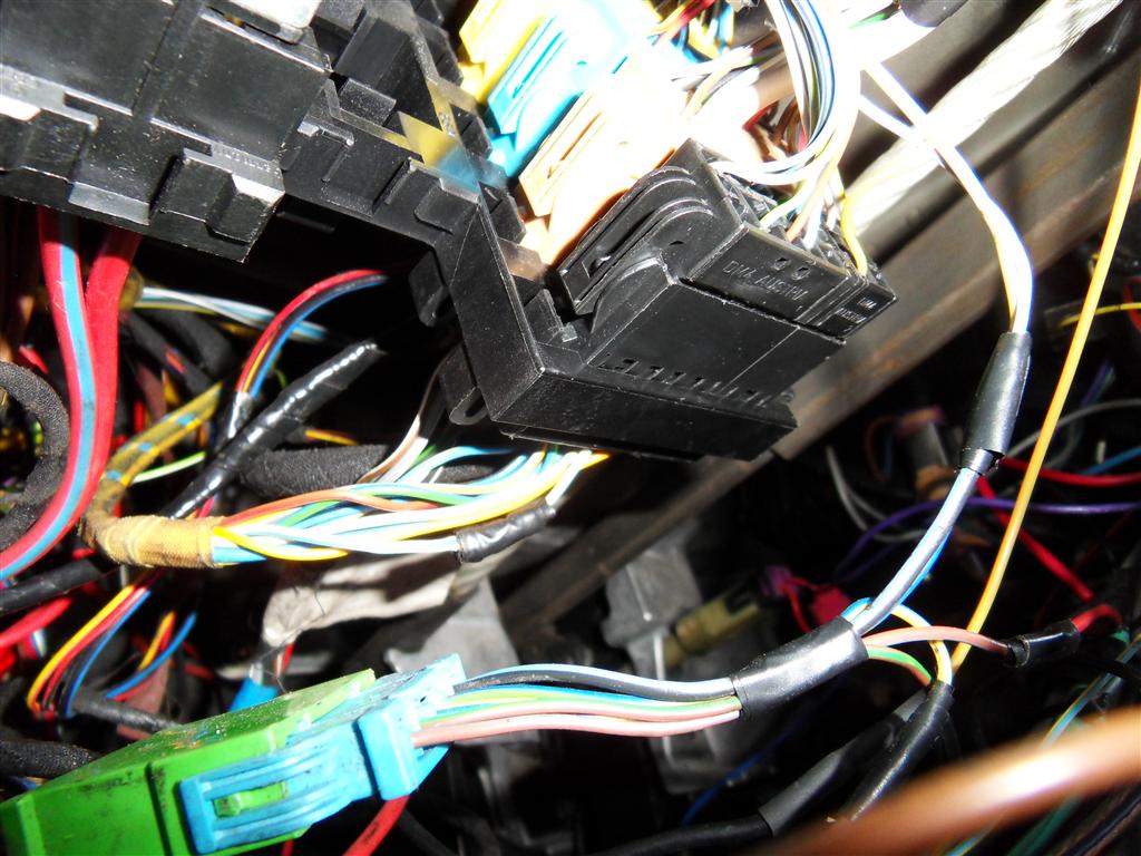

Verbindung Schalttafel <--> Motorkabelbaum T10 an der Steckerstation
[Bild: SDC10440%20(Mittel).JPG]

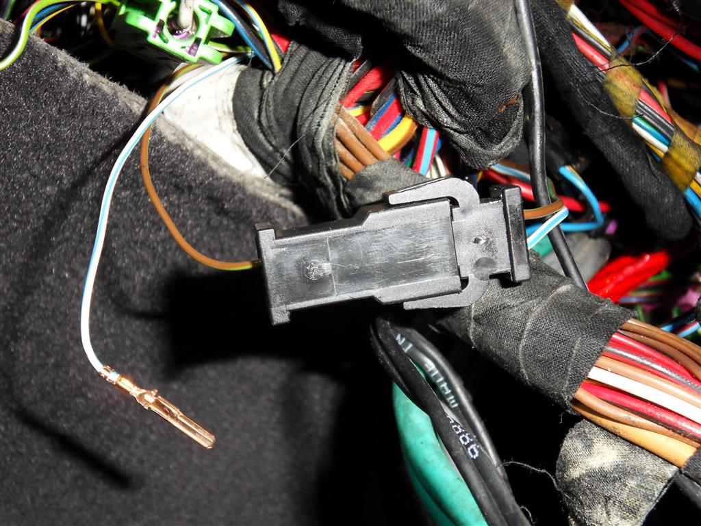

Verbindung Schalttafel <--> Verdeck, ZV T2d Fahrerfussraum
[Bild: SDC10444%20(Mittel).JPG]

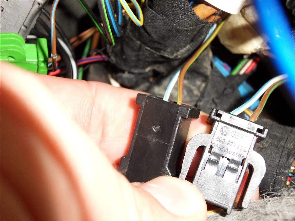

vorläufig ausgepinnt...
[Bild: SDC10445%20(Mittel).JPG]

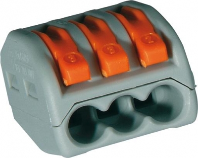

Da ich inzwischen alle Knoten mit...
[Bild: 222-413_l.jpg]
ausgestattet und die Adern mit...
