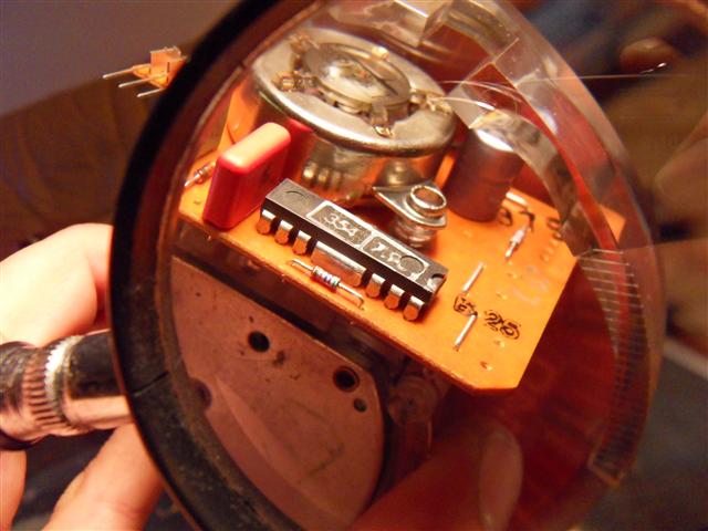

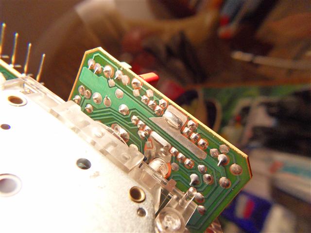

kleiner Nachtrag. Ich habe gerade mal das KI auseinander genommen um nach einer Art
IC oder ähnlichem zu schauen. Dabei auch gleich mal nach den Lötstellen geschaut...
[Bild: SDC10361%20(Small).JPG]
[Bild: SDC10362%20(Small).JPG]
Dieses Bauteil habe ich auf einer Platine direkt im Tacho gefunden. Sieht okay aus und die Lötstellen
auch
T26a habe ich auch geprüft und überhaupt nichts auffälliges feststellen können. Da bin ich aber traurig!
Tacho, Zwinker
