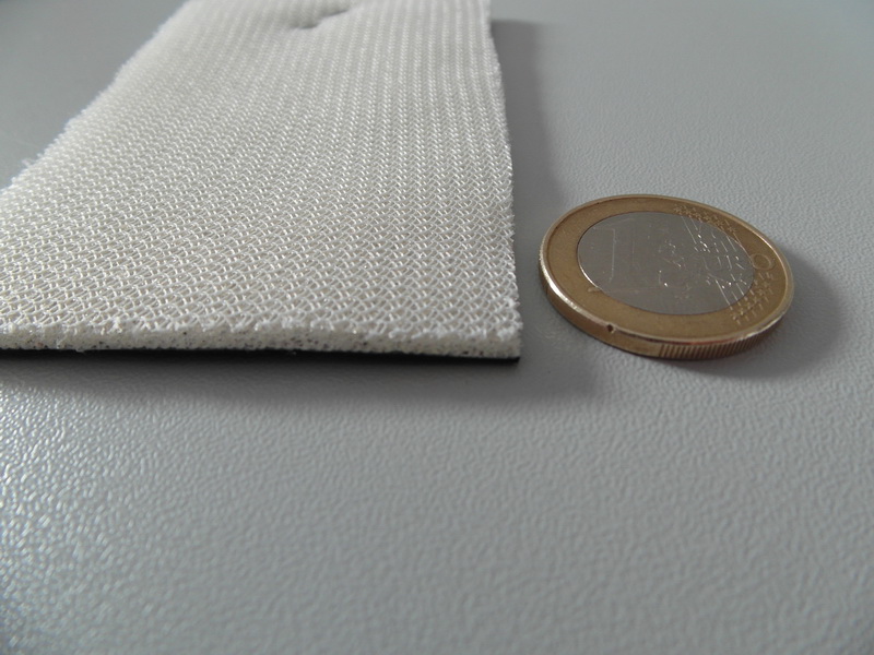

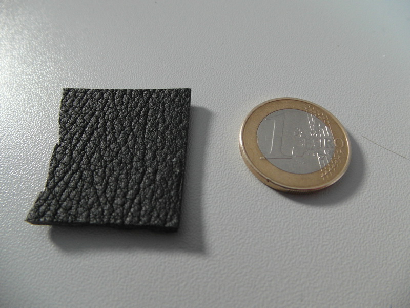

Michaels Materialspende von Benecke-Kaliko: (herzlichen Dank noch mal!!!!)

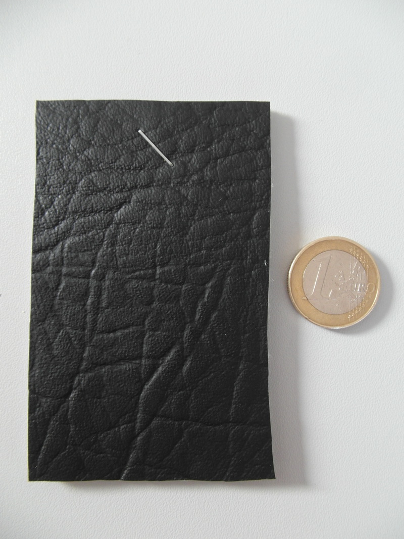

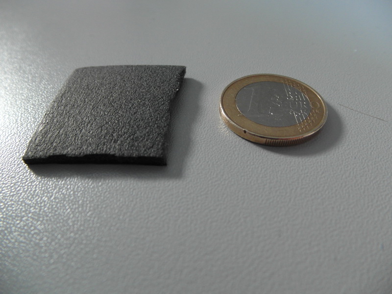

....und zum Vergleich das kaschierte Kunstleder der Sattlerei Märkl:

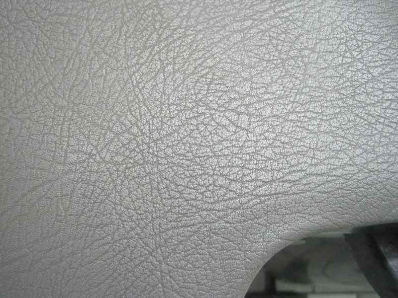

Auf den Verdeckkastendeckel habe ich jetzt keine Münze gelegt und er ist grau, aber ich denke man erkennt es halbwegs:
[Bild: IMG_2924.jpg]
Was meint ihr?

ich fände das "Märkl"-Kunstleder schöner. Das andere wirkt auf mich zu grieselig. Und die Kaschierung ist stabil genug? Sieht so fluffig aus? Nicht, dass sich das irgendwann "plattliegt"?

Ich war heute mit beiden Proben beim Sattler und das Benecke-Kaliko ist leider
zu steif, um es "nichtmaschinell" zu verarbeiten. Das Kunstleder von Märkl
passt von der Prägung doch nicht so gut. Somit wurde jetzt doch mal das
Vinyl 37x200 von mah aus dem Beitrag #22 bestellt.
