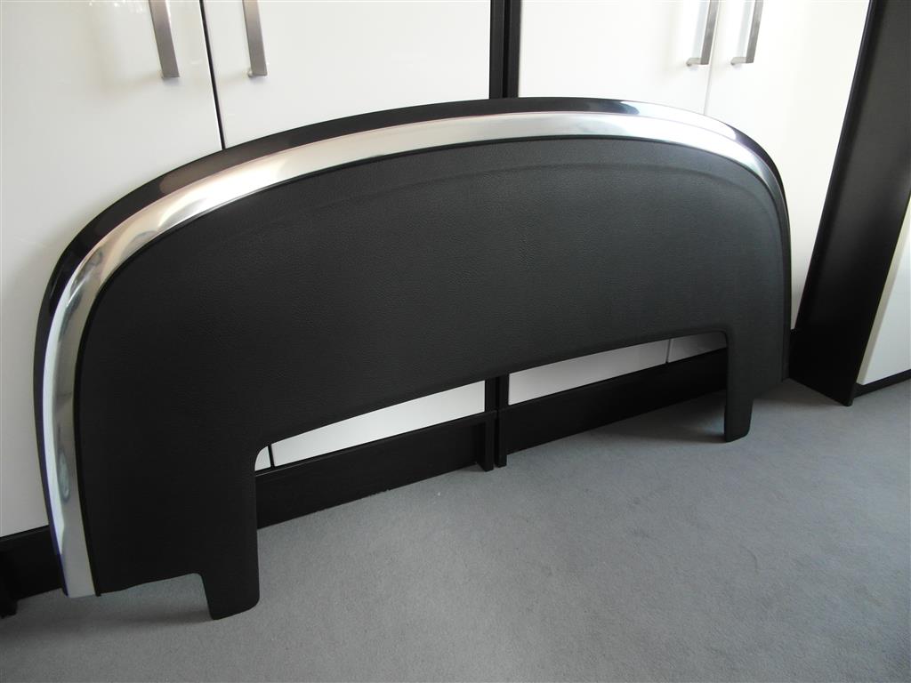

Guten Abend.

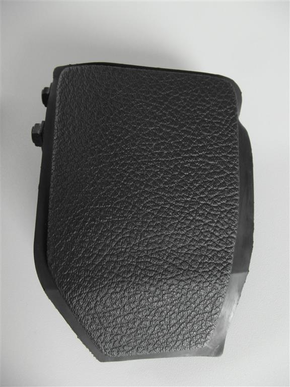

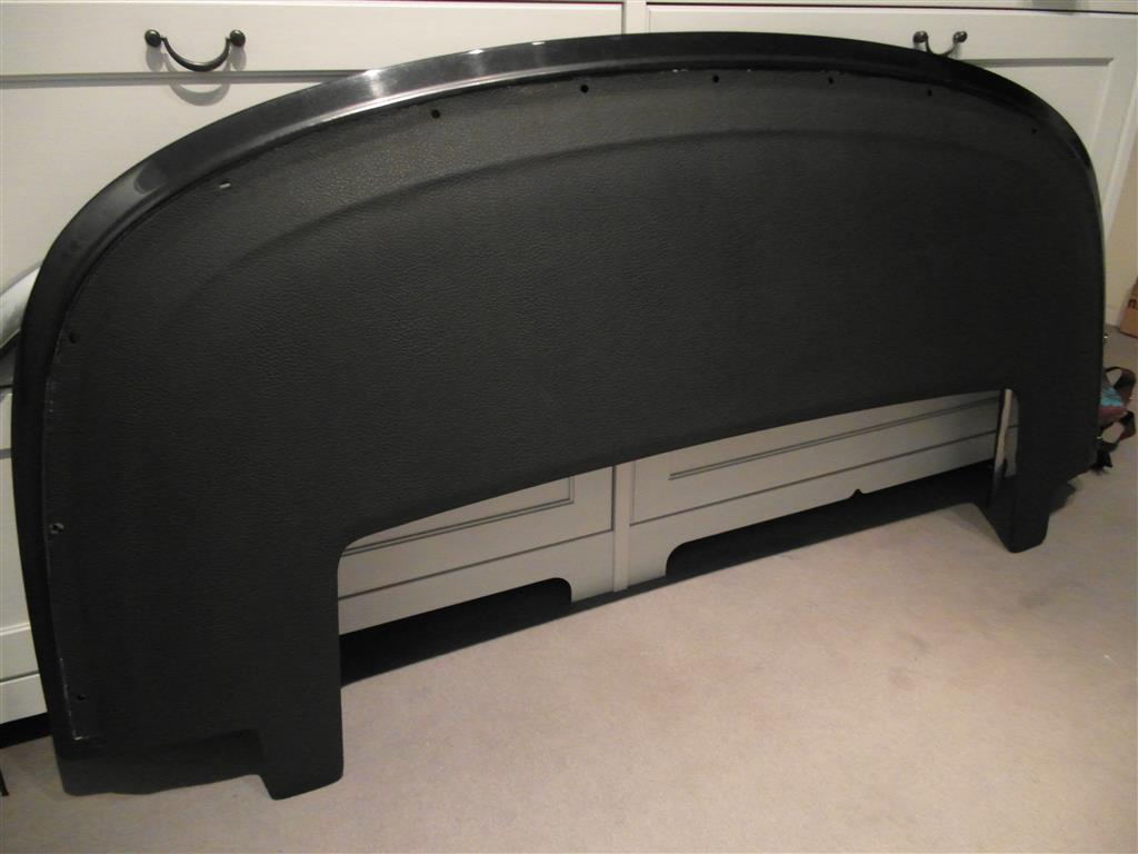

Heute habe ich den Deckel mal vom Sattler geholt. Ich habe mich nun in letzter Konsequenz für den Vinyldach"stoff" von MAH entschieden. Hier Bilder....
[Bild: SAM_0381.JPG]
[Bild: SAM_0382.JPG]
[Bild: SAM_0383.JPG]
[Bild: SAM_0384.JPG]
Das Material ist vollflächich verklebt und an den Kanten sauber gearbeitet. Die Abdeckleisten sind mit neuen schwarzen Nieten (nicht von Audi, weil die liefern silberne)
befestigt. Das Problem auf welches ich weiter oben hingewiesen habe, werde ich wahrscheinlich trotzdem bekommen, da das Material noch nicht dick
genug ist.
Mal sehen, wie ich die Chromleiste weiter "absenke"....
Die Kläppchen des Verdeckschlosses werde ich jetzt noch nacharbeiten lassen. Für Nachahmer. Der Bezugsstoff heißt Vinyldachkunstleder (37x200 schwarz) und ich habe
eine Breite von 1,50m gewählt.
tbc...
#32
Hallo Markus,Zwinker
eine schöne Arbeit, die dein Sattler abgeliefert hat.Respekt
Die Bilder erinnern mich an meine Arbeit mit den neuen Sitzbezügen.
Dort habe bei den Tür-und Seitenverkleidungspappen ähnlich gearbeitet.
Ich hatte auch ein Vynilkunstlederstoff mit einseitige Schaumstoff-Gittermatte.
Um entsprechen Kanten, Vertieferungen zu umketteln habe ich das Schaumstoff auf der Rückseite entsprechend entfernt. Somit war erste eine sauber Verklebung an den Kanten möglich.
Ich glaube ich werde in kürze auch meine Verdeckdeckel überarbeiten müßen, weil er auch entsprechenden Blasen hat.
Grüße DanielErste Sahne

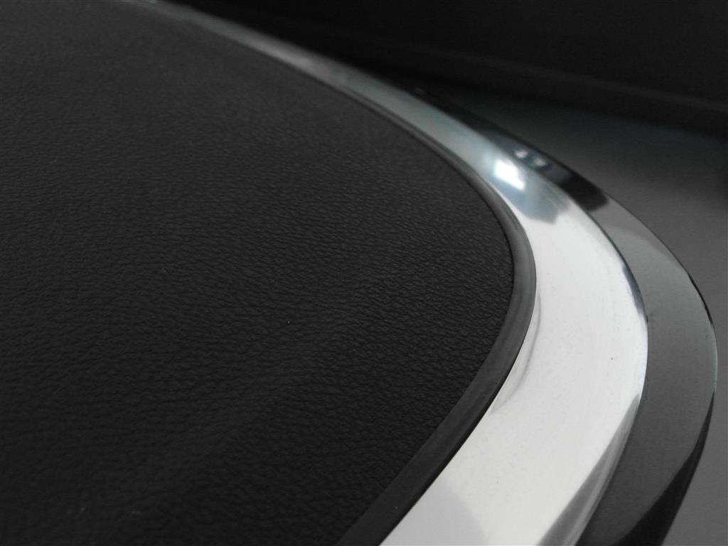

Moin.

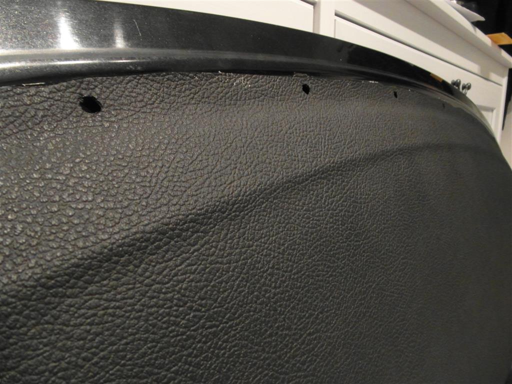

So. Habe die Chromleiste montert und der Keder stellt eigentlich kein Problem dar.

Hallo Markus,
sieht sauber aus. Werd ich mir bei Gelegenheit auch mal live anschauen.
Habe ich diesen Erhebungs-/Vertiefungsstreifen entlang der Chromleiste original auch so offensichtlich? Weißt was ich meine?
Gruß Markus
#35

#36
Hi Markus,
sieht echt supi aus. Respekt
Ich habe den 34x202 vom Sattler bestellen lassen. Ist geringfügig anders genarbt, aber das gleiche Material.
Ich lasse die genieteten Abdeckungen ausbohren und neu aufnieten. Lasse mich überraschen.
@Wibo, bei meinem Sattler 34,-€ + MWST / lfm. bei 150cm breite.
Grüße von Manfred Smile

#37
Moin.
@Markus
Ja den hast du auch. Ist im Blech geformt.

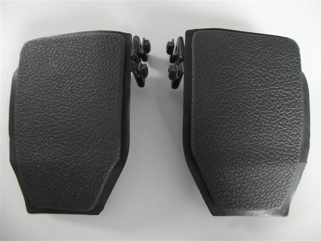

Hallo zusammen.
Nachdem ich mir noch ein Paar Verdeckdeckelschlossklappen besorgt hatte, konnte ich
die nun auch beziehen lassen und wollte noch ein paar Bilder nachreichen.
[Bild: SAM_0582%20(Mittel).JPG]
[Bild: SAM_0581%20(Mittel).JPG]
Wenn ich das Geraffel dann mal umgebaut habe gibt's noch ein Abschlussbild und
dann ist's gut. Zwinker
#39
die Teile an sich sehen super aus, schön verarbeitet. Auf das Abschlußbild bin ich gespannt.

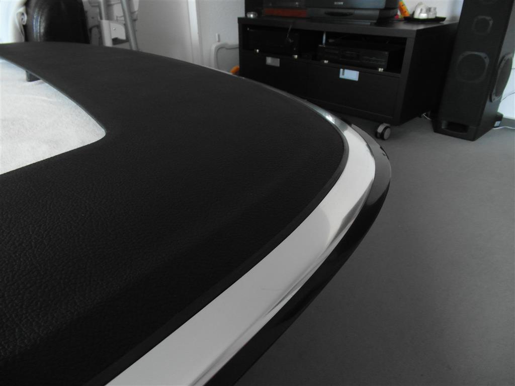

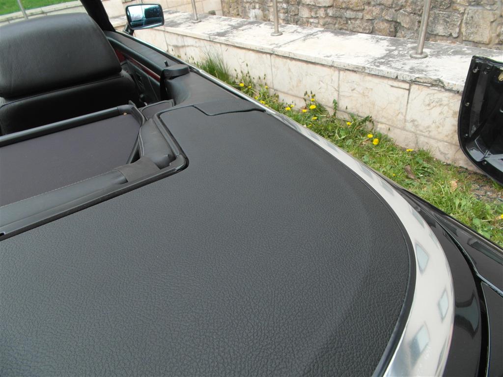

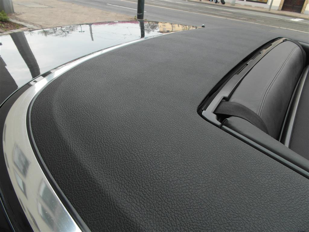

Guten Abend.
Wie angedroht...
[Bild: SAM_0591.JPG]
[Bild: SAM_0597.JPG]
