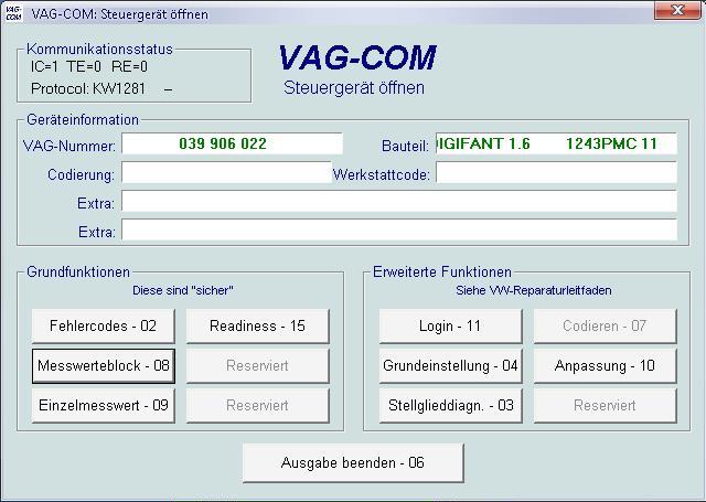

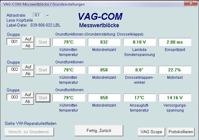

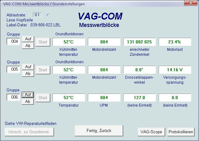

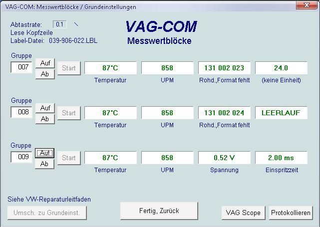

Gestern habe ich auf einer längeren Fahrt mal versucht die Geschwindigkeit im MStG zu lesen.
Aber trotz VAG-Com mit neuen Labelfiles ist es mir leider nicht gelungen. Hat jemand die gesicherte
Erfahrung, dass das MStG beim '93 ABK ein GALA-Signal bekommt? Laut Audi Reparaturleitfaden
für das GALA-Signal geht selbiges nach dem KI auch ans MStG weiter, aber da kann der Zwonuller
ja eine Ausnahme sein.... Un
#45

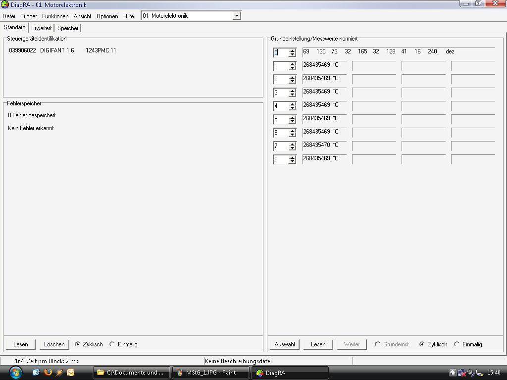

Nachtrag.
Also DiagRA kann man offensichtlich ganz vergessen, aber auch im VAG-Com sehe ich keine
Geschwindigkeit.
[Bild: MStG_2.JPG]
[Bild: MStG_1.JPG]
[Bild: MStG_4.JPG]
[Bild: MStG_3.JPG]
[Bild: MStG_5.JPG]
Ausserdem sieht das Labelfile auch noch nicht ganz okay aus..... Un

Also ganz ehrlich, für mich sind die Werte weder in DiagRa noch in VAG Com plausibel.
Errechneter Zündwinkel 113 002 025 ist ja schon quatsch aber die "Temperaturangaben"
in DiagRa sind ja auch Blödsinn. Irgendwas ist da völlig Banane aber wir kriegens raus.
