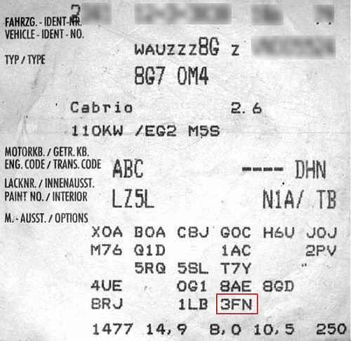

Moin Bernd,
hierzu...
(03.03.2010, 12:31)Turtle schrieb: ...
Hmm, woran würde ich jetzt einen eventuellem Umbau oder ähnliches erkennen können?
Ich bin ja nicht Erstbesitzer und von daher kann ich zur Historie der Fahrzeuges leider recht wenig sagen...Is dat wirklich so?
Gibt es hier den offensichtliche Anzeichen, woran ich erkennen kann, ob es sich (noch) um ein Original-Verdeck handelt? Irgendwie markante Stellen, wo ein Laie schauen könnte...?Un
...habe ich zufällig gerade was ggf. Sachdienliches gefunden. Was man doch beim Aufräumen des Audi-Festplatten-ich-sammel-einfach-mal-alles-wer-weiss-wofür's-mal-gut-ist-Archivs nicht so alles findet... Hoffentlich sieht mich keiner
In Deinem Kofferraum sollte ein Aufkleber sein, der in etwa so aussieht:
[Bild: Cabrio_Austattungscodes_board_Verdeck.jpg]
An rot angemalter Stelle sollte Dein serienmäßiger Verdeckcode notiert sein.
3FM manuelles Verdeck
3FN elektrohydraulisches Verdeck

Hi Lorenz,
Danke für den Tipp; dann werde ich mal auf die Suche nach dem Zettel gehen und dann berichten...
