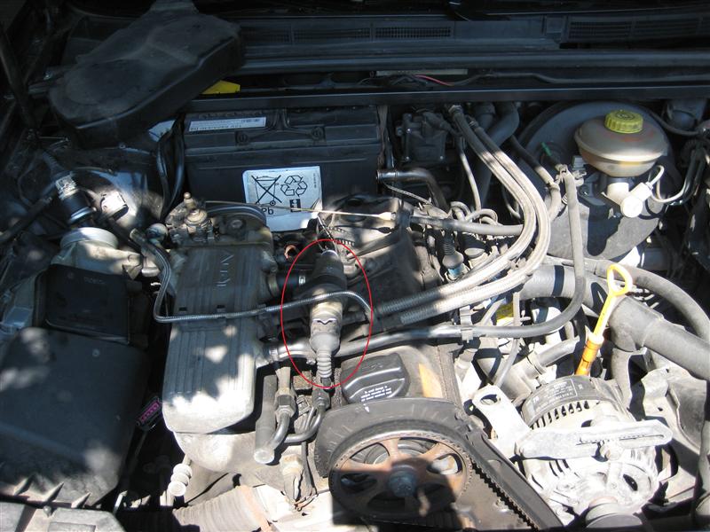

Hallo.
LLR, Leerlaufregler oder auch Zigarre genannt, findet ihr beim ABK vor dem Motor stehend, parallel zum Motorblock liegend auf der rechten Seite. Ein schwarzes Plasteteil.
Alle Schlauchschellen zum schrauben lösen und das Teil dann abnehmen.
Mit WD40 ordentlich einweichen und ausspülen. Einbauen - fertig.
Bild reich ich noch nach, oder ein anderer.
Grüße Wiegald

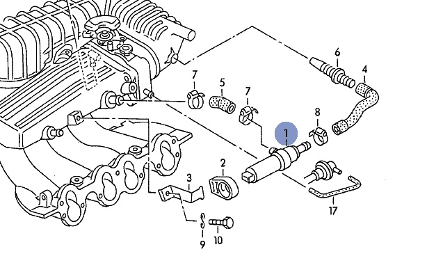

Dann möchte ich gerne lösen....
Schematisch dargestellt:
[Bild: LLR.jpg]
in reality:
[Bild: IMG_0268.jpg]
ab 8G-R-000 001 wurde ein anderer (2-poliger) Leerlaufregler eingesetzt. Davon hängt dann auch die Farbe des Teiles ab, Alt: silber (323,-), Neu: schwarz (164,-)
Zu guter letzt: von dem Motorumbau habe ich noch einen LLR (neue Version) und einen Drosselklappenpoti mit 80.000km
Laufleistung liegen.
Bei Interesse --> PN
