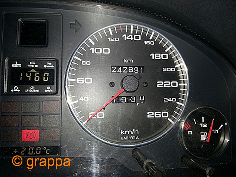

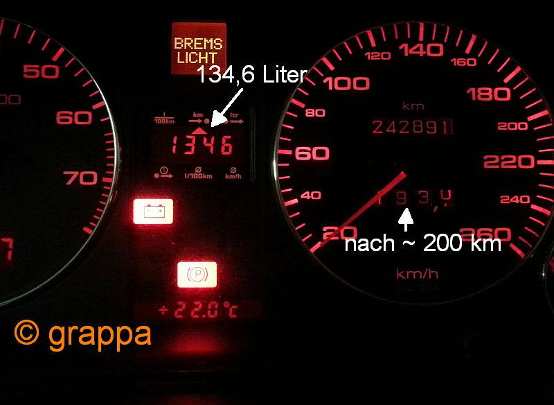

Aktuell habe ich 134,6 Liter Rest bei 3/4 vollem Tank und ~200km nach Vollbetankung: Cool! Zwinker
Restliter: Anzeigbar, wenn "RESET" gedrückt gehalten wird, während Zündung eingeschaltet wird:
[Bild: Restliter.jpg]
Und Restkilometer habe ich momentan auch genug, Tendenz steigend. Wenn das so weitergeht, brauche ich bis Jahresende nicht mehr tanken Big Grin
[Bild: Restkm.jpg]

  • Mir fällt erstmal auf, dass bei beiden Bildern im BC der Statuspfeil auf Restkilometer steht, und nicht zuerst auf Restkilometer und im zweiten Bild auf Restliter... bemerkt?!
  • Wenn der Tankgeber und die Anschlüsse i.O. sind, dann kommt eigentlich nur noch der BC selbst in Betracht - d'accord?

@hZwinker lli: 1. Bild Liter, 2. Bild km.
Das ist schon richtig so.
Das erste Bild entstand im Auslesemodus - also mit gedrückter Reset-Taste bei Zündung an. Warum da der Indikator auf Rest-km steht weiss ich nicht, ist aber so.
