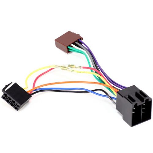

du musst Dauerplus und Zündungsplus tauschen. Geht einfach mittels Adapterstecker.
Ralf
beim Kennwood brauchste dann nur das rote-und das gelbe Kabel mit deren Rundstecker vertauschen...Grandpa da brauchste keinen Adapter Grandpa
[Bild: crmeh66rusokczy92.jpg]
auspinnen bzw. tauschen kann man doch immer. Ich meinte ja nur das es mit Adapter am einfachsten ist. Smile
Ralf
Hi...
ich weiß was Du meinst Erste Sahne ...aber bei Kenwood sind die rote und die gelbe Leitung nochmal mit nem Rundstecker getrennt....bzw.unterteilt....genau für solche Fälle [Bild: Radioanschlusskabel-fuer-Nachruestradios...7-2010.jpg] Grandpa
okay. Jetzt sehe ich es auch ein. Rolleyes
Kannte den Kenwoodstecker nicht.
Ralf
hey,
danke für eure hilfe!
also muss die steckverbindung dann so aussehen das ein gelbes auf ein rotes kabel geht und das 2x?
ich komme leider erst morgen dazu das gelbe mit dem roten zutauschen,aber ich werde mich morgen gleich danach nochmal melden.
habt erstmal schönen dank, viel spaß heut mit der sonne
Cool
wieso zweimal? Mach das rote und gelbe Kabel auseinander und verbinde dann das rote mit dem gelben und danach das gelbe mit dem rotem.
Ralf
ja, hat funktioniert, danke jungs!
