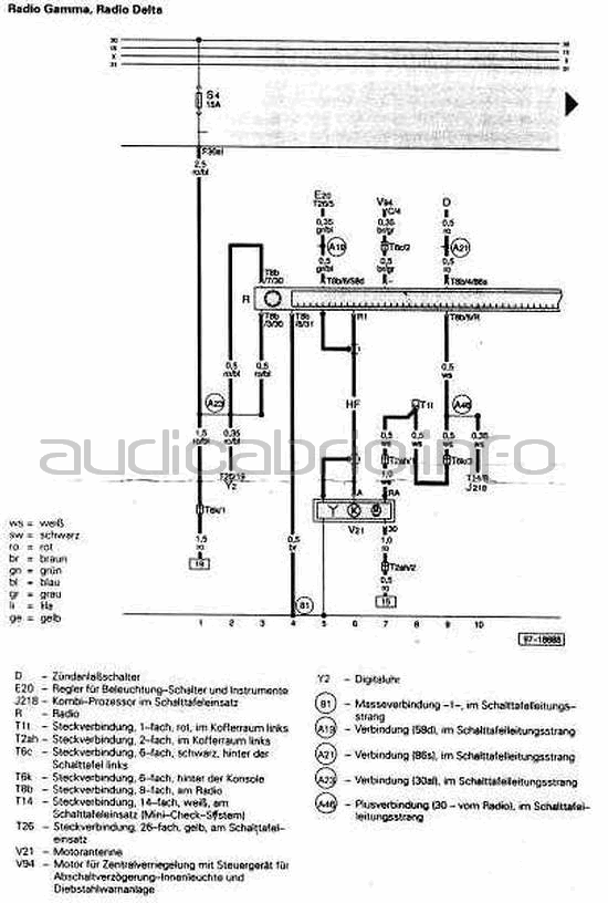

hilft dir das:
https://www.audi-cabrio-club.info/faq/pi...adio/1.png
Ralf
Moin Ralf,
der Stromlaufplan würde mir helfen wenn er für mein Baujahr (92) wäre und ich ihn lesen könnte.
Leider ist das Bild aber so grobpixelig das ich keine Farbkürzel an den Leitungen eindeutige erkennen kann.

Moin Boris,
hast du eine WhatsApp-fähige Handynummer? Dann schick ich dir den 92er Stromlaufplan.
Bitte Nummer via PN
Ralf
Hallo Borissimo
Die Leitung mit der Farbe br/gr geht zum ZV Steuergerät.
Die ist nur vhd. bei Diebstahlwarnanlage (innerhalb ZV).
Die Leitung selber ist im Schaltplan nicht auf einem ISO Stecker sondern direkt an der Masse des Radio's.
Gruß, Tux
PS: Ich gebe Dir Recht, dass das Bild eine grausliche Qualität hat.
PPS: Notiz an mich: erneuern Arrow Erledigt
