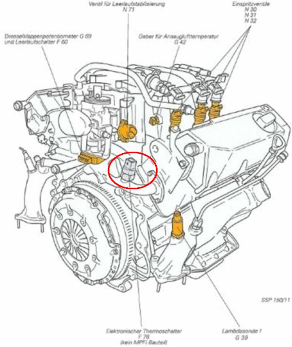

Das Ding sitzt vom Fahrer aus gesehen an der rechten Zylinderbank an dem Zylinder, der der Spritwand am nächsten ist. Dieses Bild hilft da evtl. auch weiter:
[Bild: multifuzzi.jpg]
