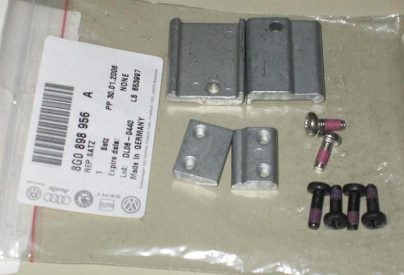

Ich denke es liegt weniger an der Abnutzung der Keile, als am "Ausleiern" des Gestänges. Somit
dürftest du mit neuen Teilen auch kaum Erfolg haben.
Probier's halt.... Un
Der Reparatursatz sieht so aus:
[Bild: Reparatursatz_Verdeck.JPG]
und kostet 110,-€
Viel Spaß.... Zwinker
