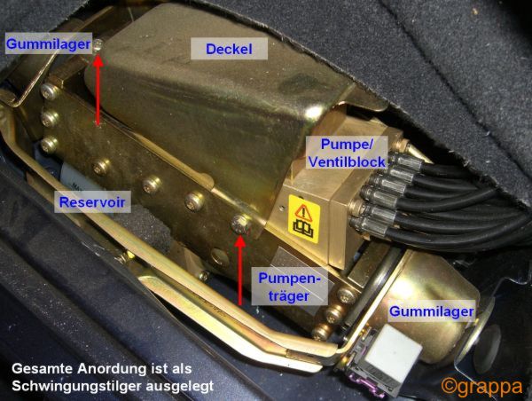

angeregt durch Ollfrieds Hinweis, dass sich seine Zuleitungskabel zur Hydraulikpumpe durchgescheuert haben, habe ich soeben mal meinen Kofferraum inspiziert.
@Olli: sind dies die Stellen, die Du meinst?
[Bild: Kabelanschluesse.jpg]
...bei der Gelegenheit habe ich auch mal ein paar Fotos für den Hydrauliköl nachfüllen - Thread gemacht...

Hi Lorenz,
Ich bin unsicher, ob das oben wirklich die Stelle ist. Bei mir sah das so aus: Auf der Pumpe ist oben eine Abdeckung drauf, die mit einer Sechskant- und einer Torxschraube fest ist. Unter dieser Abdeckung ist der Kabelbaum mit sechs (?) einzelnen Steckern angeschlossen.
Wenn Du die Pumpe bewegst, scheuert das Kabel dann da? Der Strang liegt an der Halterug der Pumpe an, richtig? So War's bei mir jedenfalls.
Die Pumpe lässt sich nur wenige Zentimenter bewegen, das Scheuern des Kabels war deshalb sehr gering - hat aber ausgereicht.

Hi Olli,
bin nochmal in die Garage gelaufen. Mit den Deckelschrauben meinst Du sicherlich die im folgenden Bild gekennzeichneten (roter Pfeil)?
[Bild: pumpe.jpg]
Hinter der Pumpe liegt (auf gleicher Höhe wie die vorne) noch eine weitere 10" -Schraube, an die ich aber ohne Ausbau der ganzen Verkleidung / Pumpe leider nicht herankomme... Daher konnte ich die Kabelführung nur mit aufgesetzem Deckel fotografieren:
[Bild: kabel_in_deckel.jpg]
Rechts im Bild nochmal der Blick von hinten unter den Pumpendeckel. Das mit Gewebeband umwickelte Kabel wird von hinten unter den Deckel geführt, dann aufgespleisst und zwischen den "Töpfchen" mit diversen Steckern an die Pumpe angeschlossen (roter Kreis). Hier sieht es so aus, als ob die Kabel oben an den Deckel stossen. Wenn man sich ein Hin- und Herdrehen der gesamten Pumpeneinheit vorstellt, dann würde sich der Kabelstrang auch hin und herbewegen (zumindestens ein wenig) und dann könnte sich das Kabel oben am Deckel tatsächlich mit der Zeit durchscheuern.
Wie man anhand des blauen Kreises sehen kann, ist der Kabelstrang am Deckel mit einem Gummistopfen / Kabelbinder an der Seite angeschlagen. Oben gibt es eine weitere Bohrung, die mir so aussieht, als ob dort eigentlich auch eine Befestigung sein müsste? Seltsam Un Vielleicht sollte man das Kabel hier zusätzlich festmachen, um zuviel Bewegung unterhalb des Deckels zu unterbinden?
Links im Bild ist ein Foto vom hochgeschwenkten Deckel (von der Seite fotografiert). Wie gesagt, die hintere Schraube konnte ich nicht lösen und den Deckel somit nur etwas hochschwenken... Hier sieht man nochmals ganz gut wo die Kabel landen und auf diverse Steckverbindungen verteilt werden.
Es ist aufgrund der sehr schlechten Sichtbedingungen natürlich nur eingeschränkt möglich, eine Aussage zum Kabelverschleiss an meiner Pumpe zu machen, aber ich finde eigentlich, dass alles noch ganz fit aussieht... Vielleicht sollte man präventiv den Deckel von innen mit Gewebeband oder ähnlichem bekleben, damit nicht irgendwann der Masseschluss entstehen kann.

Hallo Lorenz,
sehr hilfreich, besten Dank! Hinter den "Töpfchen" (Magnetventile) also links im
Bild scheint mir die Auffüllschraube zu sein.
Das ist das, was mich interessiert hat! Stellt sich jetzt noch die Frage, ob man
den Ölstand seitlich oder von oben richtig abliest... Un
Jedenfalls toll recherchiert! Ja Massa

Mech schrieb:...
Hi Mech,
würde ich auch sagen. Habs mal reingemalt.
Wie genau man nun den Füllstand kontrollieren muss, weiss ich noch nicht. Aber das haben wir ja auch schon in diesem Thread angesprochen und mal sehen, ob da noch jemand eine Antwort drauf weiss..
