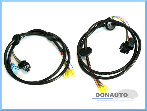

Wenn ich mir jetzt einen solchen Reparatursatz kaufe:
[Bild: %24(KGrHqR,!rgFEk-55l6dBRKh94klvg~~60_12.JPG]
Der hat ja auf einer Seite scheinbar Original-Stecker und auf der anderen Seite Quetschverbinder die irgendwo an das Originalkabel, welches abgeschnitten werden muss, dran müssen.
Was kommt da wo hin bzw. wo ist die "Schnittstelle"?

Hallo Christian ,
Habe beide Kabelbäume mit Silikonummantelung verbaut und bin bisher sehr zufrieden damit . Du wirst es schon beim Einbau merken um wie vieles flexibler diese Kabel sind . Der Einbau ist eigentlich kein Problem , wenn man nicht gerade 2 linke Hände hat . Den Kabeln liegt auch üblicherweise eine Einbauanleitung bei . Die Kabel kosten z.B. in der Bucht ca. 35 € .
Schau bei dem linken Kabelbaum aber vorher nach , ob bei deinem Cab ein 7 - poliger oder 8 - poliger Kabelbaum verbaut ist .
Wenn die Rückfahrleuchten schon nur noch in einer bestimmten Deckelposition leuchten , wird es höchste Zeit - dann kannst du davon ausgehen das die Kabel nahezu komplett durchgebrochen sind .
Die Steckverbindungen befinden sich jeweils hinter den Seitenverkleidungen des Kofferraumes , die Quetschverbinder werden mit dem noch vorhandenen originalen Kabelbaum verbunden der dafür oberhalb der schadhaften Bruchstelle durchtrennt wird und dann innerhalb des Kofferraumdeckels links und rechts verlegt .

Sooo, hab gerade eben mal die Verkleidung am Heckdeckel demontiert und auch links unter die Verkleidung im Kofferraum geschaut ...mit dem Ergebniss daß ich auch ein 7-poliges Kabel links habe.
Die Kabel sind ja unter der Kofferraumverkleidung mit Steckern versehen, welche auch am Reparatursatz vorhanden sind. Auf der anderen Seite haben die Reparatursätze ja immer Quetschverbinder, was bedeutet daß das Kabel im Kofferraumdeckel zerschnitten werden muss. Gibt's da auch komplette Sätze die vom Stecker im Kofferraum bis zu ihrem Ziel in der Klappe gehen? ...ist ja dort immerhin auch nur irgendwo angesteckt (Rücklicht, 3. Bremsleuchte, Stellglied vom Schloss etc.)
PS: Auch die Kofferraumbeleuchtung hat sich bei der Aktion kurzzeitig mal wieder "zurückgemeldet" Zwinker
[Bild: bhokz9cp.jpg]
Mein '97er Cabriolet   Zwinker
Nein-die Kabelsätze gibt es nur so.
Das genügt ansich auch.
