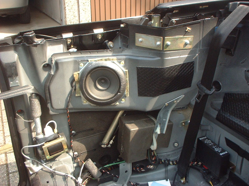

ein Problem, warum in den hinteren Seitenteilen kein vernünftiger Klang zustande kommt, scheint die "offene" Schallwand zu sein.
Macht es Sinn die hintere Verkleidung abzudichten und wie könnte das gehen (Panzerband, Dichtmasse etc.)?
Ganz dicht bekommt man es wegen der Seitenscheiben wahrscheinlich sowieso nicht.

ich habe damals so ein klein wenig Verbesserung mit dem originalen System bekommen:
Dämm-Maßnahmen
Gruß Kai

Wenn du Dir die Einbausituation ansiehst ist es sehr schwierig das dicht zu bekommen. Im Sinne eines geschlossenen Gehäuses.
Diese Bild ist von einem Cab ohne E-Verdeck. Die untere, längliche Öffnung im Kasten für den Lautsprecher wird als Bewegungsraum für den Hydraulikzylinder benötigt, wie Du auf Kais 1. Bild siehst
[Bild: 2005-06-18_0003.JPG]
Die beste Idee ist die freien Blechflächen mit schweren Bitumen Matten oder Alubutyl zu bekleben um Resonanzen zu minimieren.
Dann kann man natürlich noch den Raum mit Dämmwolle füllen. Also hat Kai schon alle Sinnvollen Maßnahmen vorgestellt.

Die LS Abdeckungen sind von Natur aus auch sehr dicht. die kann man noch ersetzen gegen andere, oder abschleifen und mit LS Stoff bespannen.
